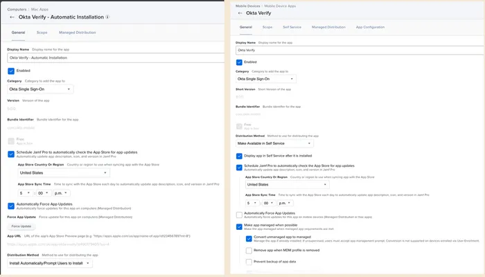

Une fois la configuration terminée, vous pouvez déployer l’application Okta Verify sur les Mac et les appareils mobiles gérés dans votre instance Jamf.
1. Distribuez la charge utile SCEP aux appareils macOS et faites de même pour les appareils mobiles.
2. Réglez le paramètre « non exportable depuis le trousseau » de façon à autoriser les applications
3. Configuration des applications : enregistrer la clé secrète
Voici la valeur de configuration dont vous avez besoin pour les appareils iOS/iPadOS :
managementHint
INSÉRER_LA_CLÉ_SECRÈTE
