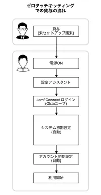

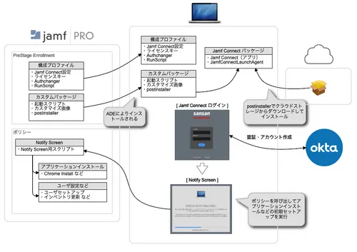

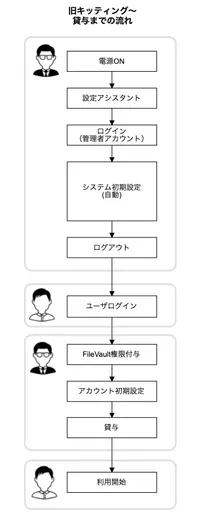

「もともとSansanで行っていたMacのキッティングは、Macの ADE (Automated Device Enrollment、旧DEP)と Jamf Pro との組み合わせである程度の自動化が実現できていました。それでもJamf Connectを導入した一番の理由は、セットアップの工数を可能な限り少なくするためです。それも、管理者側でセットアップするのではなく、ユーザに渡した状態から自動的にセットアップが実行され完了するような『ゼロタッチキッティング』を実現したかったからです」
Sansanで貸与しているコンピュータは、基本的にノート型で持ち歩きができるもの。また京都や徳島などの遠隔地にもラボがあることもあり、ビデオ会議の活用や、リモートワークができる環境は以前から整っていました。しかし、2020年からのコロナ禍で、端末のセットアップを社内で受け渡すことが難しくなり、デバイスをユーザに送るだけでセットアップが完了する、ゼロタッチキッティングの必要性が加速したのだそうです。

「Jamf Connectを導入した理由は、他にもあります。それまでアカウントの管理に利用していたのが、Active Directory(以下AD)アカウントによる『モバイルアカウント』という仕組みでした。しかしモバイルアカウントを使うことで、Macの管理が不安定になってしまう部分があり、運用していく中でのトラブルや、そのトラブルへの対応が結構発生していたんです。この課題を解決するためには、モバイルアカウントを廃止し、これに替わる管理方法が必要でした」
Sansanでは2020年に社内の基盤となるIDaaSサービスとしてOkta を採用。それまでADを中心に行っていたアカウントの管理にIDaaSを据えることでリモート環境にも強くなり、多様化する働き方に対応することができるようになったと言います。Oktaを採用するにあたっては、Macのローカルアカウントと直接連携できるJamf Connectに対応していることも選考基準のポイントであったそうです。
「Jamf Connectの導入は、簡単ではありませんでした。実際にはいくつものスクリプトを組み合わせる必要もあり、エンジニアがいないと導入を進めることができなかったと感じました。しかし結果としてモバイルアカウントを廃止しゼロタッチキッティングが実現できたことで、もともと持っていた工数削減の目標を達成し、効果を体験することができました」
