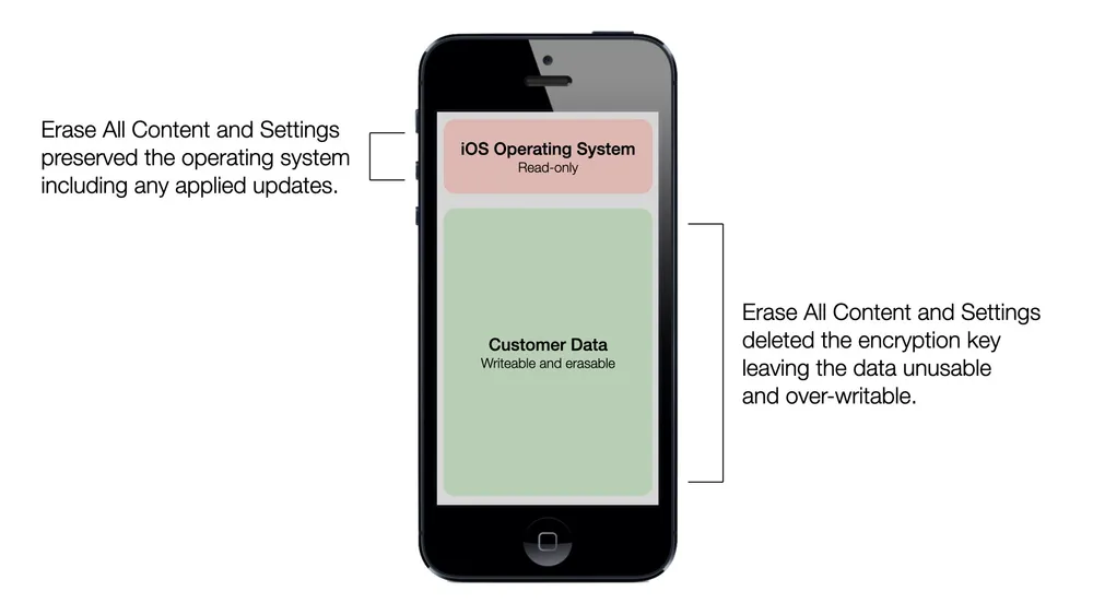

iOs ondersteunt al meer dan tien jaar, ten minste sinds de introductie van de iPhone 3, het wissen van alle inhoud en instellingen. Apple heeft deze functie van het begin af aan ontworpen als een veilige methode om een iPhone te resetten zonder iOS opnieuw te hoeven installeren. Vergeet niet dat de iPhone eerst een consumentenproduct was en dat Apple dit proces consumentvriendelijk wilde maken.
Ze deden twee dingen.
Ten eerste is de gegevensopslag op de iPhone altijd versleuteld geweest. De toevoeging van een pincode gaf de consument een middel om het apparaat te ontsleutelen voor gebruik en een manier om zijn gegevens te beschermen wanneer deze niet in gebruik was. Maar Apple heeft de consument nooit directe toegang gegeven tot het iOS-besturingssysteem zelf. Het kon niet worden aangepast.
Vervolgens werd de iPhone-opslag gepartitioneerd in een alleen-lezen besturingssysteempartitie en een schrijfbare gegevenspartitie. De besturingssysteempartitie werd alleen gewijzigd bij het toepassen van een update. Het bleef alleen-lezen en onveranderlijk tijdens normaal gebruik.
Wanneer de consument zijn iPhone wilde verkopen of aan een familielid geven, verwijderde de functie Alle inhoud en instellingen wissen gewoon de encryptiesleutel van de gegevenspartitie en liet de partitie van het besturingssysteem met rust. Het voordeel was snelheid en gemak. Het besturingssysteem was er altijd en hoefde niet opnieuw te worden geïnstalleerd en het was net zo up-to-date als de laatst toegepaste update.

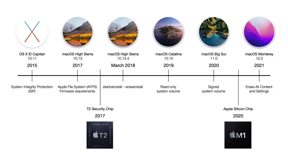

Deze snelle en handige optie ontbrak daarentegen tot voor kort op de Mac. Dat komt omdat het in de loop van de tijd een reeks grote veranderingen moest ondergaan om te voldoen aan het beveiligingsniveau dat vanaf het begin in iOS was ingebouwd.
De grens waar de overgang begon is vaag, maar een goede plek om te beginnen is met OS X El Capitan 10.11, toen Apple System Integrity Protection (SIP) introduceerde. SIP was het begin van de bescherming van het Mac-besturingssysteem tegen externe bedreigingen zoals malware, of zelfs beheerders, door hen de mogelijkheid te ontnemen het rechtstreeks te wijzigen. Hiervoor moesten ze nu opstarten naar de Recovery HD om eerst SIP uit te schakelen. En dit kon alleen gedaan worden door een mens die voor de computer zat.
Tijdens de volgende grote releases viel steeds meer van het besturingssysteem onder SIP. Om de beveiliging verder te verhogen, introduceerde Apple zijn Apple File System (APFS) met de introductie van macOS High Sierra 10.13, wat de weg vrijmaakte voor enkele grote veranderingen onder de motorkap met betrekking tot de manier waarop het gegevens op de schijf kon verwerken. En het koppelde het besturingssysteem aan specifieke hardwaremodellen door firmware te vereisen. Dat installatieproces vereiste een internetverbinding om de machinespecifieke firmwareversie te downloaden.
Apple introduceerde vanaf 2017 een andere nieuwe beveiligingsfunctie die gebonden was aan de hardware en niet aan het besturingssysteem: de T2-beveiligingschip. Deze chip werd samen met de eind 2020 geïntroduceerde Apple Silicon-chip belangrijk voor het beveiligen van macOS-installaties. Net zoals iOS-apparaten standaard werden versleuteld, konden deze chips Mac-schijven standaard versleutelen.
In maart 2018 introduceerde Apple het commando startosinstall in het macOS High Sierra 10.13.4-installatieprogramma. Het bevatte een --eraseinstall
optie om het besturingssysteem op een schijf volledig te wissen (plus de gebruikersgegevens) en vervolgens een schone versie van macOS te installeren. Omdat startosinstall een commandoregel-tool was, was het gemakkelijk om deze op afstand aan te roepen op Macs. Een technicus hoefde niet langer voor de computer te zitten en deze op te starten naar een externe schijf om het voor te bereiden op iets anders.
MacOS Catalina 10.15 begon het proces van het verdelen van de computerschijf in een alleen-lezen besturingssysteem en een schrijfbare partitie voor gebruikersgegevens. Dit was het eerste voor de hand liggende teken dat Alle inhoud en instellingen wissen eraan kwam. Het legde ook de basis voor macOS Big Sur 11.0 om ondertekening voor het systeemvolume te introduceren, dat zowel bij de installatie als bij elke keer opstarten een rigoureus checksum-validatieproces doorloopt om de integriteit ervan te waarborgen.
Toen alle stukjes op hun plaats lagen, introduceerde macOS Monterey Alle inhoud en instellingen wissen op de Mac. Het nieuwe proces nam slechts vier à vijf minuten in beslag, in vergelijking met het gebruik van het commando startosinstall met de optie --eraseinstall
, dat 20 minuten kon duren op een snelle Mac of nog langer, afhankelijk van het model.
