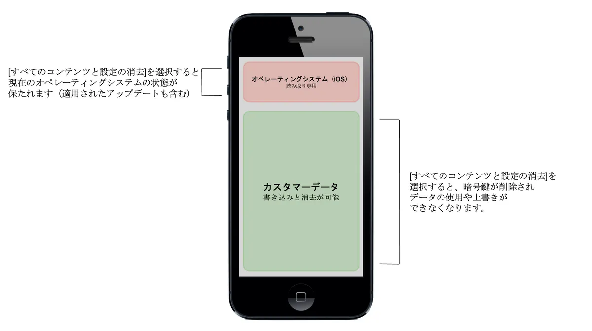

まず、iPhoneに保存されるデータは必ず暗号化されます。これに暗証コードを追加することで、消費者はデバイスを使用する際に暗号化を解除し、使用していないデータを保護する手段を手に入れたのです。しかし、消費者がiOSのオペレーティングシステムそのものに直接触れることはできませんでした。ユーザがOSに手を触れ、変更を加えることをAppleは望んでいなかったからです。
次にAppleが行ったのは、iPhoneのストレージを、読み取り専用のパーティションと書き込み可能データ用のパーティションに分けることでした。このようなOSのパーティションはアップデートの適用時のみに変更され、通常の使用時には、読み取り専用で変更不可能なままでした。
iPhoneを売却するとき、あるいは誰かに譲るとき、「すべてのコンテンツと設定を消去」機能を使用することで、データパーティションの暗号鍵のみが削除され、OSのパーティションはそのまま残ります。この方法のメリットは、なんといってもスピードと利便性です。OSは残るので再インストールの必要はなく、最後に適用されたアップデートと同じ状態が保たれます。
