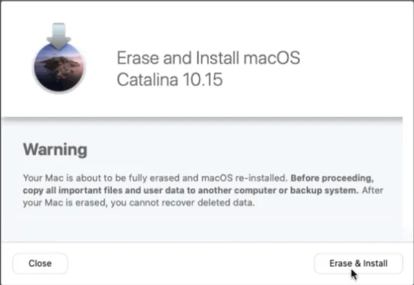

インテルMacにT2セキュリティチップを搭載しているか搭載していないかで、消去とインストールのワークフローにほとんど違いありません。ここでもstartosinstallが利用できます。
startosinstallコマンドラインツールは、Install macOS Monterey.appバンドル内にあります。このツールは、ダイアログやウィンドウを表示せずに、インストーラアプリケーションをダブルクリックしたのと同じことを実行します。また、ソフトウェアの制限を使用してInstallAssistantプロセスをブロックしている場合でも動作するという利点があり、スクリプトやJamf Proポリシーの一部として実行することができます(なお、Self Serviceの使用も可)。
このコマンドラインツールを見つけるには、「Install macOS Monterey」アプリケーションを右クリックまたはControlキーを押しながらクリックし、「Show Package Contents(パッケージの内容を表示)」→「Contents(コンテンツ)」→「Resources(リソース)」を選択します。startosinstallファイルをTerminalウィンドウにドラッグし、末尾に--usageを追加します。
これにより(ダブルダッシュで始まる)いくつかの引数とそれぞれの実行内容が表示されます。次の一部またはすべてを使用します。
  • --eraseinstall-消去とインストールをかけるオプション
  • --agreetolicense-プロセスを完全に自動化するために必要
  • --forcequitapps-実行中のアプリにインストールを妨害させないようにする
  • --newvolumename-Macintosh HDの名前を指定または変更するオプション
最近は、ポリシーのFiles and Processes(ファイルとプロセス)のペイロードにコマンドとして追加するよりも、スクリプトにコマンドを入れる方が確実に動作します。Jamf Proで「Erase disk and install macOS Monterey(ディスクを消去しmacOS Montereyをインストールする)」という名前で新規スクリプトを作成し、Scriptタブの下に以下の内容を貼り付けます。

ポリシー macOS Montereyの消去とインストールをする
Jamf Proで「Erase and Install macOS Monterey(macOS Montereyの消去とインストール)」という名前で2つ目のポリシーを作成します。以下のペイロードとスコープで作成します。
一般
  • 表示名:Erase and Install macOS Monterey
  • トリガー:なし(代わりにSelf Serviceを有効化)
  • 実行頻度:Ongoing
スクリプト
  • スクリプト:Erase disk and install macOS Monterey(ディスクを消去しmacOS Montereyをインストールする)
Scope
  • ターゲット:スマートグループ Install macOS Monterey.app Cached
  • 除外:スマートグループ Apple Silicon Macs
Self Service
  • ボタン名:Erase & Install(消去とインストール)
  • 説明:警告-お使いのMacは完全に消去され、macOSが再インストールされます。続行する前に、すべての重要なファイルとユーザデータを別のコンピュータまたはバックアップシステムにコピーしてくささい。消去されると、Macに削除されたデータを復元することはできません(マークダウンによりメッセージを強調することを検討してください)。
  • Ensure that users view the description(ユーザへの説明文の表示):有効
ボタンアイコンを追加し、カテゴリを割り当て、ポリシーを保存します。Macがチェックインすると、Montereyのインストーラをインストールし、インベントリをアップデートします。その後、すべてのエンドユーザまたはスコープ指定した特定のユーザが、Montereyを消去してインストールするためのSelf Serviceポリシーを利用できるようになります。なお、Appleシリコンを搭載したMacはこのポリシーの対象外となります。Appleシリコン搭載Macには若干異なるバージョンのスクリプトが必要です(後述)。
