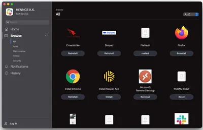

また、HENNGEではJamf Proの「Self Service」の機能を用いること で同社独自のアプリストアを作成し、従業員のニーズに応じて必要なアプリを簡単にダウンロードできる環境を整えるほか、Macのトラブルシューティングに役立つコマンドなどを登録して活用しています。
「トラブルが生じたときのためにSMCやNVRAMのリセットなどをコマンド化して登録しています。自分でトラブルが解決できない人に使ってもらうためです」(穂坂氏)

Jamf Proの機能の中で特に活用しているのが「Self Service」です。HENNGE独 のアプリストアを作成して追加のアプリを従業員 のニーズに応じて必要なときにダウンロードできる環境を整えるほか、Macのトラブルシューティングに役立つコマンドなどを登録しています。
